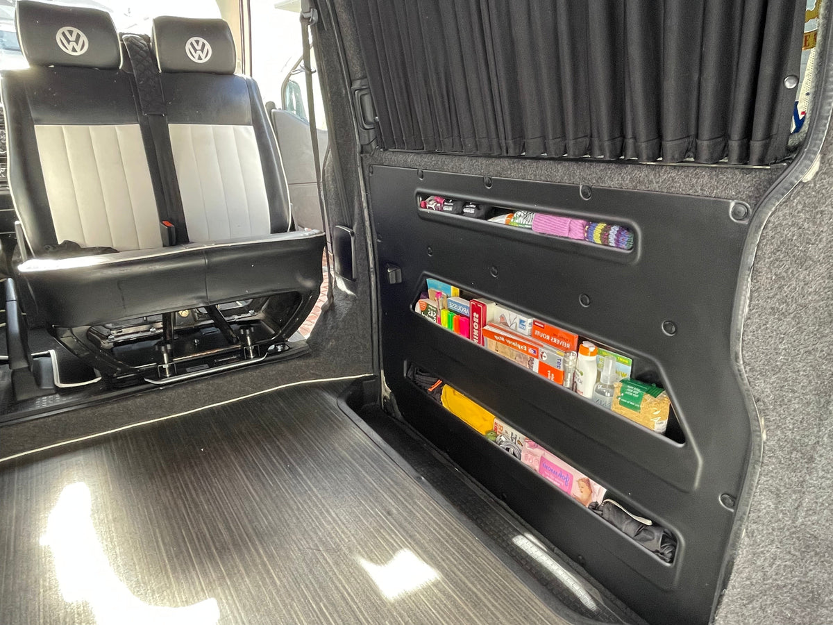

Seitenwand links Mitte innen
völlig unnötig verschenkter Stauraum.
Egal ob Trapo oder MV
hätte man von Beginn an gleich besser planen können.
Bilder zeigen den möglichen Platz für div Utensilien je nach individueller Notwendigkeit.
Ohne Verkleidung bildet der Hohlraum ab Werk in Verbindung mit der Verkleidung kein Resonanzkörper.
Muss somit auch nicht so aufwändig mit "Antidrön" gedämmt werden
Sinnvoller wäre eine passende Verkleidung, ähnlich wie Kiravans VW T4 DoorStore nur eben für den Bereich.
An der Schiebetür macht diese Verkleidung wenig Sinn
Da passen bestimmt noch so einige flache Feuerlöscher hin!
...und Löschdecken....Klappspaten...und Feuerpatschen![]()
