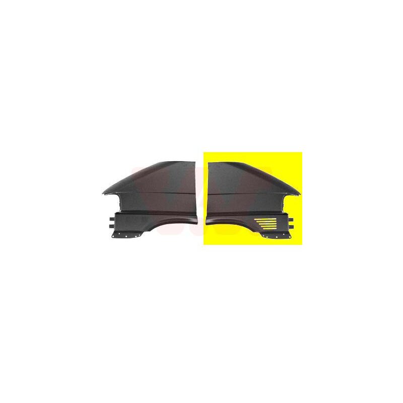

KOTFLÜGEL VORNE RECHTS, LV 15" Fahrwerk, 270,90 €KOTFLÜGEL VORNE RECHTS, LV 15" Fahrwerkwww.g-part.deund wie siehts hiermit (g-parts) aus? Hat die schon jemand verbaut und gute Erfahrungen gemacht?

also ich hatte von Timeless mal die Kotflügel für den KV bestellt. Die Passform vorn war soweit okay, das Spaltmaß zur Tür allerdings nicht akzeptabel. Oben und unten ging es, mittig allerdings konnte ich meinen kleinen Finger in den Spalt stecken. Von daher für mich keine Alternative. Ich habe dann mal welche über die Kleinanzeigen gekauft. Die Verarbeitung erschien mir besser und die Passform war absolut in Ordnung. Kein Schleifen, Bohren oder irgendwas. Ich habe nur das Halteblech an der A-Säule mit Langlöchern ausstatten müssen und das wars. Die Anbindung ans Frontblech war nen bissel blöd, da die eingelassenen Gewindestiffte ein klein wenig zu klein sind für die Plastehalter im Frontblech.
