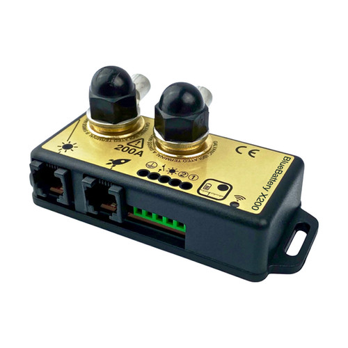

  • Ich würde heute nicht mehr den Votronic Shunt nehmen, sondern Victron.
    Oder halt Blue Battery.
    BlueBattery X200 / X300 | blue-battery
    BlueBattery X200 / X300 integriert auf einzigartige Weise einen Solarcomputer mit einem Batteriecomputer. Die gleichzeitige Darstellung, gemeinsame Auswertung,…
    www.blue-battery.com
    Der kann auch euren schon vorhandenen MPPT mit erfassen.
    Bei Wasserkocher in der 300A Variante.
    Wie in der PM schon geschrieben sind die internen Batteriecomputer von LiFePO4 meist sehr ungenau. Deshalb lieber eine günstige ohne Computer, aber natürlich mit Schutzfunktionen. Dafür dann einen guten Bluetooth Shunt.
    Victron oder Blue Battery. Die Votronic App ist sehr rudimentär. Ich ärgere mich manchmal, da ich den direkten Vergleich zum Blue Battery und auch Victron habe.
    Habe alle 3 zu Hause...
