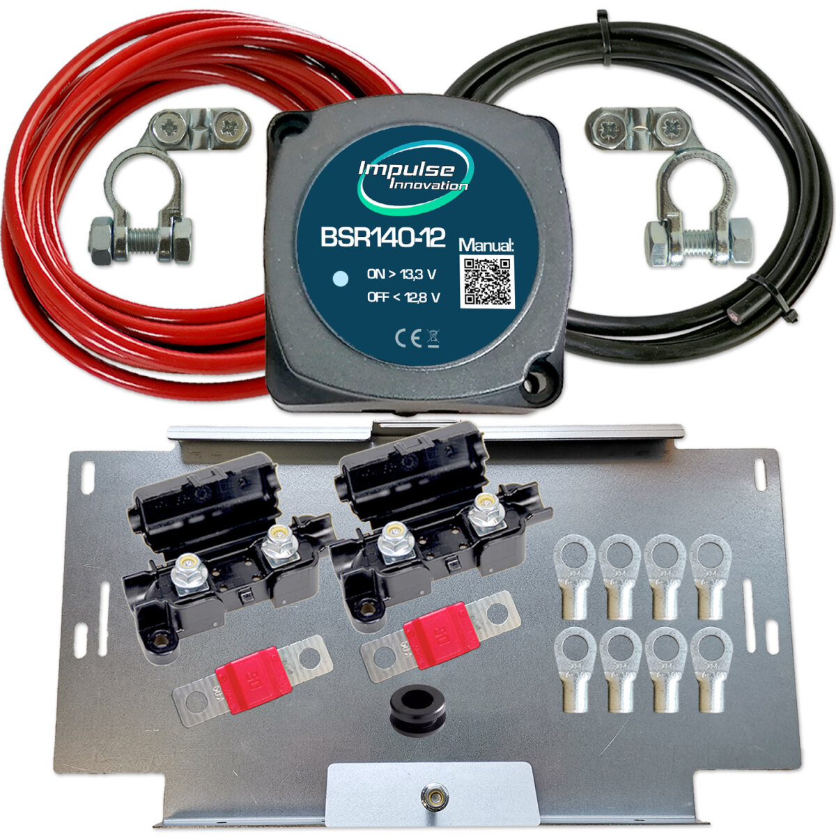

    ich möchte gerne unter meinem Fahrersitz eine Zweitbatterie verbauen. Da ich mir die jeweiligen Materialien nicht einzeln bestellen möchte, suche ich nach einem Set. Ich habe an eine AGM Batterie gedacht ohne Ladebooster. Da wir meistens aufm Campingplatz stehen und ich dort die Batterie über ein Ladegerät laden kann.
    Was haltet ihr von dem Set?
    BSR140-12 Zweitbatterieset mit 3,5m Kabelsatz 10mm² ECu & Batteriehal, 109,99 €
    BSR140-12 Automatik Trennrelais 12V Zweitbatterieset mit 3.5m Kabelsatz 10mm² ECu & VW T4 T5 T6 Universal Batteriehalter

  • Wenn du eine AGM möchtest, solltest du kein automatisches Trennrelais nehmen. Da die AGM meist eine wesentlich höhere Ladespannung braucht als die Starterbatterie und du somit die starterbatterie kochen würdest, wenn du die Zweitbatterie lädst, oder die Zweitbatterie wird nie voll und geht somit schneller kaputt...

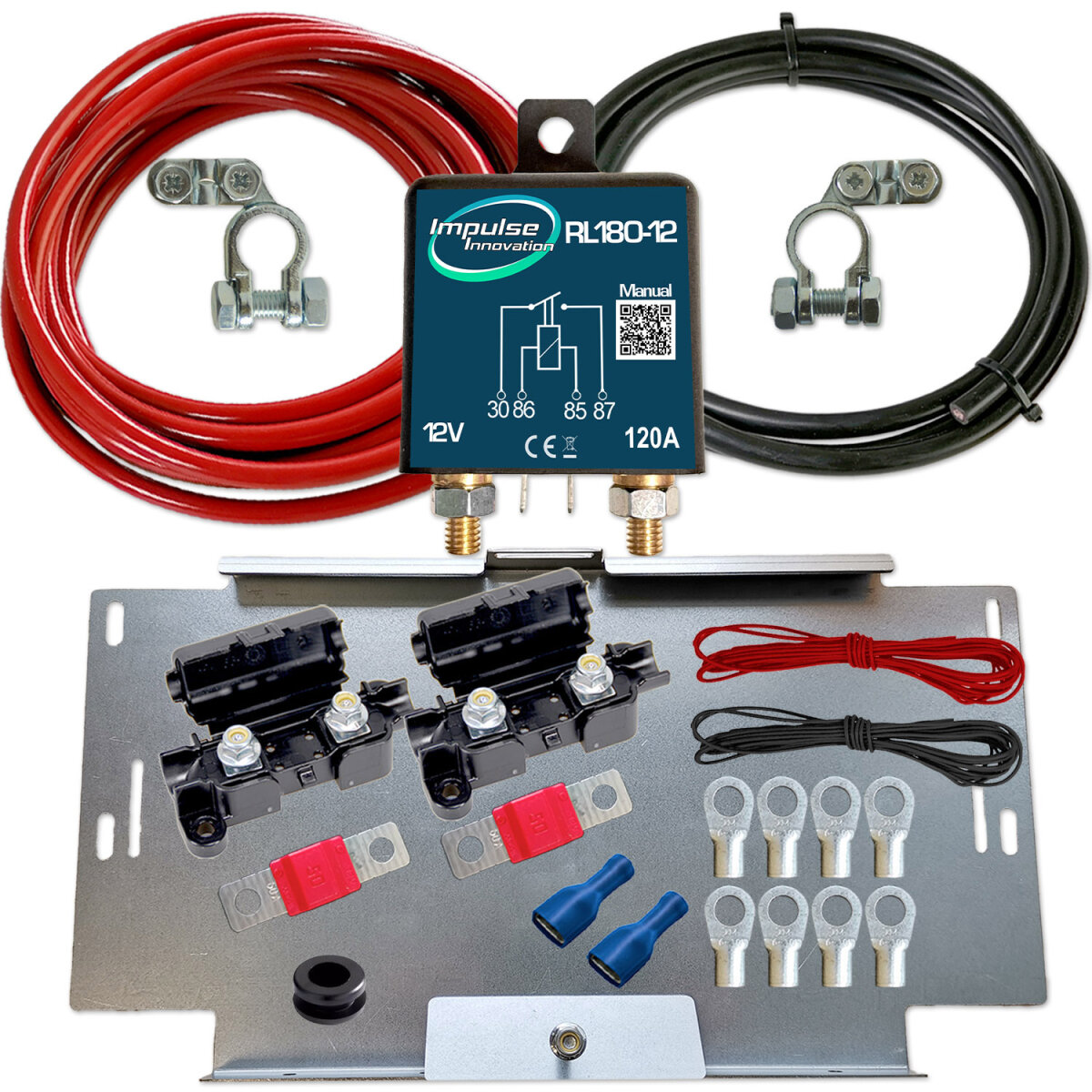

  • Auf der Seite werden auch noch Sets mit normalen Trennrelais angeboten.
    Ich hbe keine Preise verglichen. Aber bis auf n Spanngurt scheint alles dabei zu sein. Welche Güte die verwendeten Materialien haben kann ich nicht sagen. Ich bin auf jeden Fall zu oft auf billig Kabelschuhe rein gefallen.
    Nehme jetzt nach Möglichkeit Klauke. Auch wenn es dann deutlich teurer wird...
    Zur Erklärung optisch baugleicher Sicherungshalter mit Kabelschuh hat bei mir das ausglühen angefangen bei nur 30A.

  • Spanngurt sollte keiner notwendig sein, da ein Batteriehalter im Set inkludiert ist.
    (Falls du später mal auf eine Lifepo umrüsten möchtest passt der dann ggf nicht mehr. Ich weiß nicht was eine passende AGM kostet, aber eine günstige Lifepo kriegst du aktuell um die 200€, die deutlich mehr Zyklen/Jahre als die AGM halten sollte)
    Hast du eine Crimpzange für die Kabelschuhe?
    Der Sicherungshalter hat keine Stromschiene, da würde ich einen mit integrierter 12V-Verteilung nehmen. Ist der überhaupt dabei? Ist abgebildet, aber nicht aufgelistet.
    2,5m Batteriekabel scheinen mir recht knapp zu sein. Ich habe zwischen 3m und 4m verbaut, es könnte aber auch weniger ausreichen.
    Hast du weitere Crimp Connectoren, um deine Verbraucher anzuschließen? Ebenso, um die Steuerleitungen für das Relais am T4 anzuschließen.
    Hast Schrumpfschlauch, um die Kabelschuhe zu isolieren?
    ...das sind die Punkte, die mir auf den ersten Blick auffallen.
