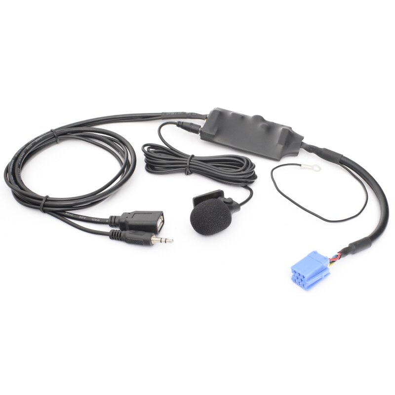

  • Denkanstoß:
    Gamma V wieder rein, somit „wie ab Werk“, Nokia läuft unverändert.
    Für MP3 dann sowas:
    BlueMusic Bluetooth USB AUX Freisprechen VW Golf 4 Passat B5 3BG T4 P
    Plug&Play mit hervorragender Klangqualität Bluetooth für Musik/App-Töne mit Freisprechfunktion USB bis 32 GB für MP3, WMA, M4A, WAV 3,5mm AUX (ohne Steuerun
    www.musikimauto.de
    Das steckt man in den CD-Wechsler Eingang des Gamma (ein evtl. vorhandener CD Wechsler fällt dann weg).
    Mit dem Adapter kann man entweder Musik vom Handy per Bluetooth streamen, oder einen USB Stick mit .mp3 Files einstecken
    Nachteil: durch Dateien auf usb stick browsen wird nicht sehr angenehm, da das Gamma vom CD-Wechsler (6 CDs + Titel vor / zurück) ausgeht
  • Hallo Thaddäus!
    Hatte ich schon. Hatte im Bastelkeller gut funktioniert bis ich das Gamma 5 beim Einbau zerschossen hab, da eine Plusleitung das Gehäuse berührt hatte. =O
    Universal Streaming Box 1701 für viele Auto-Radios
    Hab dann den Konverter wieder zurück gesendet. Ich hätte mit der Rücksendung warten sollen, da ich die zerschmolzenen Leiterbahnen wieder flicken konnte. Jetzt funktioniert das Gamma 5 wieder. Die Navigation durch die MP3 Dateien war auf dem Teststand schon nervig, da das Gamma 5 keine Dateinamen und Titel anzeigt. Der Klang war o.k.
