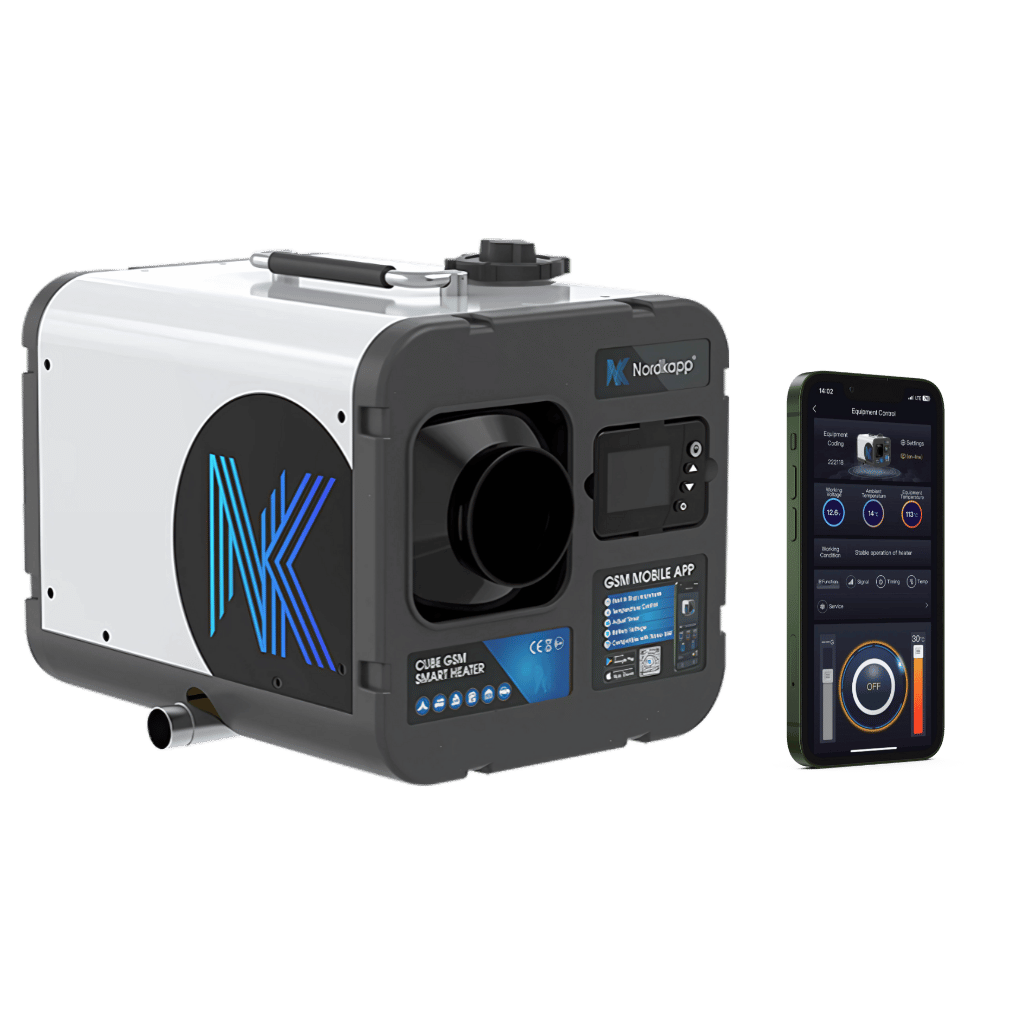

  • Hallo zusammen,
    ich habe parallel mit einer Bekannten je eine Nordkapp-Cube-Standheizung bestellt und bezahlt.
    Cube GSM 4G/5G 5 kW & 8 kW Diesel-Lufterhitzer
    E-Prüfzeichen Typgeprüfter GSM-Diesel-Lufterhitzer Bleiben Sie kuschelig warm, wo auch immer das Leben Sie hinführt, sei es auf der Straße, in Ihrer Hütte oder…
    nord-kapp.com
    Liefertermin war 31.12.2024. Er wurde am 6.1.2025 auf Ende Januar vertröstet .
    Ab 7.2. haben wir mehrmals unabhängig per mail in Englisch nach dem Verbleib gefragt.
    Daraufhin kamen Standardantworten, daß eine Sammel-Lieferung wegen Krieg in Russland zurückgesandt wurde.
    Wers glaubt wird seelig.
    Die Firma Nordkapp ist problematisch. Das gebe ich bekannt, damit künftige Nordkapp-Interessenten mit dieser Info arbeiten können.
    Mag sein, daß die Firma einiges geliefert hat. Zur Zeit hält sie hin und befasst sich nicht mit den Problemen.
    Wenn es noch mehr besteller betrifft, bitte melden. Dann können wir einen neues Thema aufmachen.
