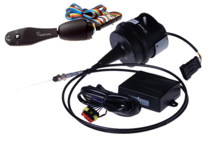

Auf der Suche nach einem Nachrüsttempomaten auch mal nach dem MS-300,MS-400 und MS-700 schauen. Die waren etwas teurer, der MS-700 hatte sogar ein Elektroservo statt dem Unterdruckteil.
Die früher von Waeco vertriebenen Tempomaten kamen von LiteOn (Taiwan). Die wurden auch von John Gold (Niederlande) vertrieben.
LiteOn hat die Fertigung mittlerweile eingestellt, John Gold hat aber noch ein anderes Nachrüstmodell mit Elektroservo im Programm, den GC-55.
Dazu gibts verschiedene Bedienelemente, die gar nicht schlecht aussehen.
Das Zeug wird, warum auch immer, nicht in DE verkauft, aber es findet sich bestimmt ein Shop in NL, der auch hierher verschickt.
Da gibts eine ganz gute Übersicht mit Preisen:
Cruise controlleonparc.nl -

Das ist ja nun mal eine Info, die Viele hier erfreuen wird, obwohl der Preis einiges höher ist, als damals die Waeco Ms 50
John Gold Cruise control set voor Fiat Ulysse HDiwww.autovoordeelwinkel.nl
Kostet ja nur 1k€.
Ok gibs auch für 450€ https://leonparc.nl/index.php?rout…&product_id=186
Grüße
Klar, günstig ist der nicht. Aber man darf nicht vergessen, dass ein Tempomat für mechanische Gasbetätigung mittlerweile ein totales Nischenprodukt ist.
Die besser ausgestatteten Modelle waren auch vor 20 Jahren schon deutlich teurer als ein MS-50. Und der geht im Neuzustand heute auch schon mal für 500€ weg.
Ich hab noch einen MS-700 liegen, wenn ich die Preisentwicklung so sehe dann lass ich den noch ein wenig reifen...
