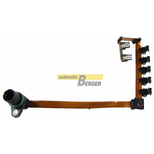

    Zur Leiterfolie finde ich in der Kürze im Netz die Teilenummer 098 927 365 A. Gibt es hier feinteilige Unterscheidungen im Baujahr? Das 01P Getriebe (ab ca. 1995) hat die gleiche Leiterfolie?
    Das Original bei VW kostet stolze 400 Mäuse, dann findet man aber auch günstigere Alternativen wo es aber keine detaillierte Beschreibung zu gibt:
    VW 098 01P Getriebe Leiterfolie Schaltsteuerung 1993-2006
    VW 098 01P Getriebe Leiterfolie Schaltsteuerung 1993-2006 Sharan T4 Ford Galaxy bei automatic Berger Online Shop
    www.automatic-berger.de
    Wenn man schon den Automaten unten aufmacht und diese Folie tauscht, was macht man da am Besten mit? Alle Ventile mit tauschen? Hab dazu leider gar keine Erfahrung und Wissen. Bin für jeden Tipp und Hinweis äußerst dankbar!
