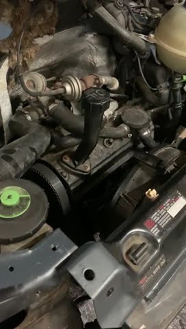

tiljes ja! Das ist auf dem Video zu hören. Das sind die letzten zwei KLONK KLONK
Vor einer Woche ist der Kollege 20min mit aller zwei Minuten (wieder ausgegangen) geloffen.
Gestern wollten wir ihn mit einer neuen Batterie wieder starten. Beim dritten Versuch hört man nur ein lautes schlagen. Hatte er davor nicht gemacht.
Zu dem Zeitpunkt war die Batterie wieder gut leer.Weiter unten haben wir noch die Ölwanne mal abgemacht. Einfach aus dem Grund um zu sehen ob irgendwas ist. Die Pleu &lager wirken stabil und wackeln nicht.
Hier das Video von einem startversuch mit zu schwacher Batterie:
3. September 2024youtube.com
Der Motor lässt sich über die nockenwelle am Zahnriehmen verdammt schwer bzgl. Fast gar nicht drehen.
Ideen? Hat der Bus jetzt mit den Start versuchen den wirtschaftlichen gemacht? -

kurzes Update: Der Bus ist heute 2-3 Sekunden gelaufen, hierbei haben wir einfach Diesel über die Ansaugung gegeben. Klappt also alles, nur die Einspritzpumpe will nicht.
Die Stellzeiten etc., das Abschaltventil alles passt. Der Kraftstoffilter ist getauscht.
Ich werde die Pumpe wohl zum Bosch Car Service geben, diese überholen lassen. Was denkt ihr, kostet sowas?
