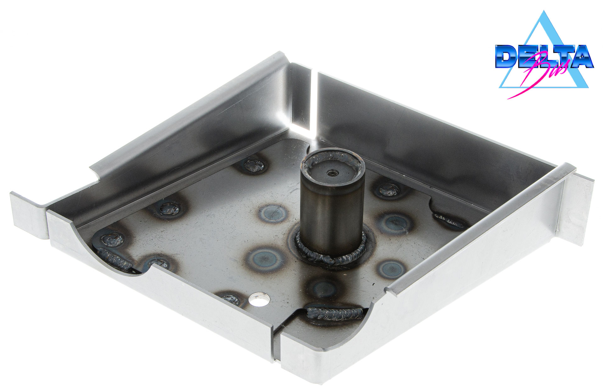

...nein - es ist alles wie neu, man sieht nichts, der Tüv sieht auch nix - dann baut man Kugellagerrollen ein und hat etwas Besserung, final Ausbau raus, Bodenplatte raus, Federaufnahmen mit schön vielen Schweißpunkten ausbohren - Bodenplatte Fahrzeug aufschlitzen um an die Schweißpunkte zu kommen ... viel Schweiß und Bohrer - dann alles mit Verbundarbeit Bananenblech wieder einschweißen... ich mußte die Schienen nicht ausbauen, mit der Belastung durch die Sitzbank hat sich alles wieder gerichtet - jetzt läuft alles wieder...
- nein man sieht keinen Rost! - auch nicht der Tüv - weder von unten noch nach Ausbau der Cali-Bodenplatte
- die Kugellagergleiter sind der erste Versuch und helfen auch kurzfristig...
- der komplette Cali Ausbau muss raus
- nach der Reparatur läuft alles mit den dann ja vorhandenen Kugellagergleitern mit einem Finger...
- Edit: und ja der Rost war fast 2cm aufgeblüht!
TCA965 ist Rekordhalter für Event`s - Schienen mußten nicht raus!
VW T4 Federaufnahme obenRobuster VW T4 Federaufnahme Nachbau, bestehend aus 5 Teilen, fertig zum Einschweißen, inklusive Pulverbeschichtung.www.deltabus.de -
Es müssen die Schweisspunkte der Stossdämpferaufnahmen von unten und oben ausgebohrt werden - dann fallen sie irgendwann raus und können als Neuteil wieder eingeschweißt werden. Bei dieser Arbeit können auch die Bananenbleche neu gemacht werden.
…der Rost hat die Führungsschienen fast 1cm hochgedrückt 😬
Leider muss der ganze California Ausbau ausgebaut werden...
