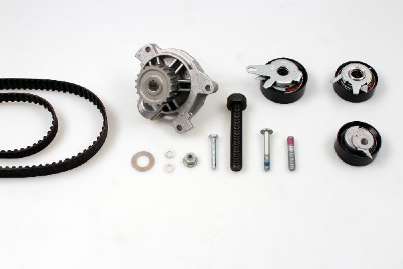

    Wir hatten vor einem Jahr im Bosch-Satz mal Glück mit Litens Rollen. Bei den letzten beiden dann aber ziemlich komplett Gates-Teile als Inhalt. Bei INA ZR Sätzen ist das mit den Litens Rollen ebenfalls nur noch selten.
    Dafür Hepu Komplettsatz incl WaPu kam mit Litens Rollen und Conti Riemen, das wäre aktuell meine Empfehlung.
    Oder auch SKF, aber ohne Wasserpumpe. Die Rollen waren von Litens, Riemen stand meine ich "Made in EU" drauf. Dann Wasserpumpe extra von Hepu oder wenn Du mehr Geld versenken willst die Originale vom Crafter mit Gußfügelrad. Weiß aber keiner, ob sie den Aufpreis wirklich wert ist.
    Ich revidiere: HEPU Komplettsätze kommen neuerdings auch mal als bunte Mischung. Zunächst einer, wo sich eine Gates Rolle Pumpenseitig eingeschlichen hat, dann einer aus Produktionsjahr 2026 mit zwei Spannrollen von Gates, Pumpen Umlenkrolle Noname. Nur die Riemen von Conti und WaPu von HEPU bleiben eine Konstante.
    Bei SKF gibt es noch gute Chancen auf Litens-Rollen, dann eben WaPu extra.
    GK Komplettsätze waren eine sichere Bank, sind derzeit aber nur noch schwer zu bekommen - für den ACV selten und teuer, fur AXGAHY gar nicht mehr.

    Das aktuelle Bosch Zahnriemenset zwar auch zusammengewürfelt, aber alles Markenteile. Zur WaPu kann ich nichts sagen, weil ohne gekauft. Würde immernoch GK nehmen - wenn die erste Meldung kommt, das jemand damit Probleme hatte, überdenke ich das nochmal.
    Inhalt vom gelieferten Boschset:
    - Steuerriemen: Bosch Made in UK (das wird ein Gates Riemen sein)
    - ESP Riemen: Bosch Made in Romania (da produziert jetzt Conti auch die Steuerriemen)
    - ESP Spannrolle Gates, NTN Lager
    - ESP Umlenkrolle Litens, made in Canada. Das ist interessant, denn auf die Rolle ist das Produktionsjahr 2024 geprägt, dort werden also noch Rollen produziert. Die Produktion ausgelagert wurde aber eben für unsere
    - Spannrolle Steuerriemen: Litens Made in Romania mit Torxbundschraube
    Gestern haben wir außerdem ein paar alte Spannrollen aufgemacht. Außer minimalen Fertigungsunterschieden konnten wir keine relevanten Unterschiede zwischen der Litens Canada 2017 und Litens Romania 2024 finden. Welche sollten das nochmal sein?
    - klar erkennbar ist aber der Unterschied zwischen ACV (979277) und AHY (979479) Rollen, nämlich Federlänge, Federdicke und wo sie eingehängt ist. Die Feder bei der ACV Rolle (rechts im Foto) ist 0.3mm dünner, eine halbe Umdrehung länger und weniger gespannt. Insgesamt ist sie dadurch etwas weicher in der Federkraft. Ob die Sinnhaftigkeit noch gegeben ist, wenn der ACV mit Leistung und Drehmoment gleich oder über der des 111kW fährt ?
    Testmethode für die Spannung war das Fingerdruckfühlometer, also ohne wissenschaftlichen Anspruch. Dabei ist auch noch aufgefallen, daß die Federspannung auch nach fast 120tkm Gebrauch keinen fühlbaren Unterschied zu einer neuen Rolle hatte.

    - Schwingungsdämpfer von Corteco, herrscht Einigkeit
    - Wasserpumpe GK bzw. Hepu (bisher wurden hier keine Defekte gemeldet)
    - Riemen von Conti oder Gates, Dayco auch ok
    - Spannrollen bin ich mir nicht mehr so sicher. Litens, aber möglichst nicht Made in Romania, sondern Canada? Lager auch von Litens, NTN vermutlich auch ok. *Welche Schuld die Spannrollen oder aber Begleitumstände haben ist ja nicht immer klar. Und bei der letzten Litens Made in Canada Spannrolle ESP Seite, die ich 110tkm drin hatte war nach Ausbau sichtbar auch ein größeres Stück rausgebrochen. Hatte aber noch gehalten.
    Am nahesten kam dem optimalen Material jedenfalls der Zahnriemensatz von GK, letztes Jahr noch für 180 Euro gekauft, dieses Jahr gibt es ihn nicht mehr? Die Spannrollen waren von Litens, ich hab aber nicht geschaut wo produziert.
    GK Wasserpumpe + Zahnriemensatz K980189D XY144856 kaufen
