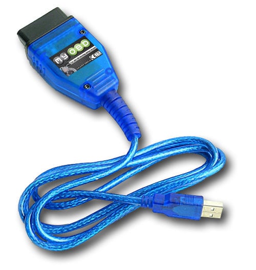

„Chinaklon“ und Vollversion funktioniert einwandfrei. Sehr gut sind die Klons von Fly

Mit ner anderen App geht's nicht?
Oder die App auf nem Handy mit anderem OS probieren
ich habe keine funktionierende APP passend zum Daly BMS gefunden.
Als Alternative nutzen viele Anwender die App "XiaoXiang BMS" (im App Store/Play Store), da diese problemlos mit den meisten Daly-Bluetooth-Modulen funktioniert und zuverlässiger läuft. Weitere Hilfestellungen und den Austausch mit anderen Nutzern finden Sie im Akkudoktor Forum.
