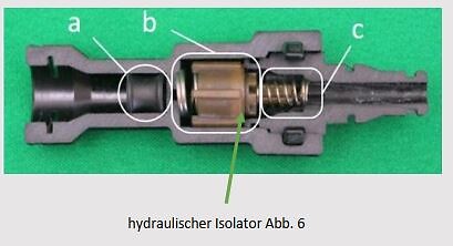

    Anbei ein Link wo das Funktionsprinzip ganz gut erklärt ist.
    https://www.valeoservice.de/de/techassist/…-und-isolatoren
    Ja, ist erklärt ... hast Du es auch gelesen :nixpeil:
    Die verlinkten "hydraulischen Dämpfer" oder "hydraulischen Isolatoren" haben mit dem hier diskutierten Ventil eher nichts zu tun - weder die Funktionsbeschreibung noch die Bauweise sind zutreffend
    Dämpferbetrieb:
    Der Motor erzeugt eine niederfrequente Druckpulsation, diese niedrige Frequenz bringt die Membran im Dämpfer (Abb.5a) mit einer höheren Frequenz zum Schwingen als die Störquelle.
    Hydraulische Isolatoren
    Das Gehäuse besteht aus zwei Ventilen mit zwei Schraubenfedern (Abb. 6 b, c.), wobei je nach Richtung des Flüssigkeitsstroms nur ein Ventil geöffnet werden kann.
    Es gibt in "unserem" Ventil keine Membran für eine Frequenzmanipulation - es ist also schon mal kein Dämpfer.
    Die Bauweise des Isolators erinnert zwar entfernt an die Ventil-Konstruktion - allerdings gibt es keine Gegenstrom-Ventile - zumindest hat sie noch keiner gefunden oder beschrieben.
    Und zuletzt: die Funktion "Haltedruck" ist für das Ventil nun mehrfach bestätigt und mit Zahlenwerten untermauert worden.
    Das wird also schon so sein.
