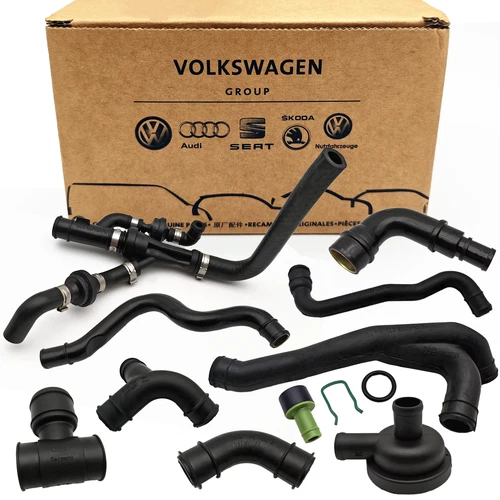

, der Fehlerspeicher zeigt an Nockenwellen Sensor an, dieser Fehler läßt sich nicht löschen obwohl der Sensor zusammen mit dem Kurbelwellen Sensor getauscht wurde, der Bora steht in der Werkstatt meines Vertrauens um das Ruckeln beim Gas geben zu finden, getauscht wurde bis jetzt Zündkerzen / Kurbelwellen / Nockenwellen Sensor, und der größte Teil der Kurbelwellengehäuse Entlüftung , die Werkstatt versucht den Fehler Systematisch und Kosten günstig ein zu grenzen, -
das ist der Satz den ich bestellt habe und zum Teil verbaut wurde, nur waren die Teil nicht so verpackt sondern in einer Folie mit Unterdruck zusammen gezogen, von wegen VW original, -
Würde den Fehler auch in Richtung der Zündspulen vermuten. Was mich aber eher interessiert ist was du an der Kurbelgehäuseentlüftung alles gewechselt hast? Die Kunststoffventile geben nämlich auch irgendwann auf. Dann solltest du unbedingt auf ein original Ersatzteil von VW zurückgreifen.
es gibt im Netz einen Satz "original" Kurbelgehäuseentlüftung, bei VW waren nur einzelne Teile (Schlauch Winkel, kleine Bogen ) zu bekommen, die meisten Teile von dem Satz waren nach Aussage des Mechanikers nicht passend und daher nicht verbaubar, die hälfte von dem Satz habe ich jetzt übrig, der Bora ist Bj 2002, das ganze Szenario spielt sich im Saarland ab,
