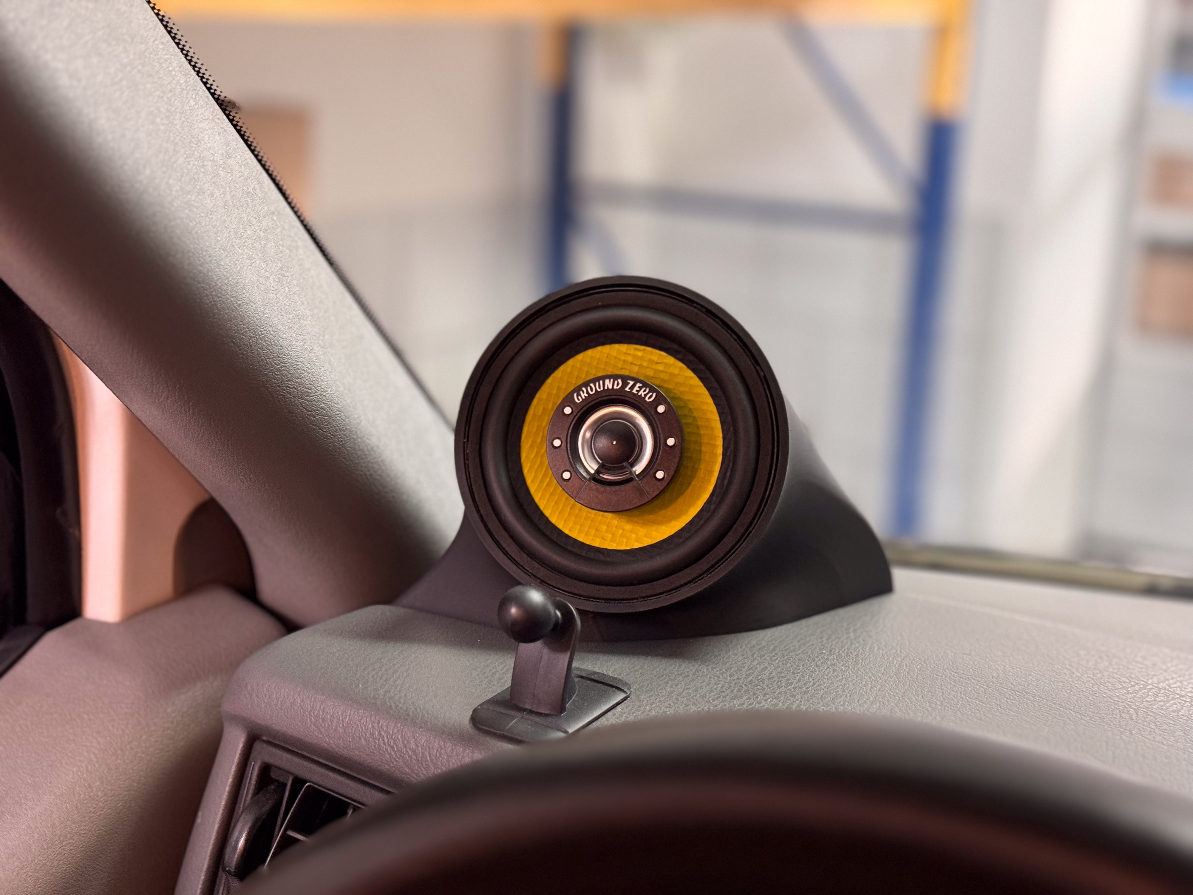

    Hallo zusammen, das Lärmen ab 80 km/h kenne ich auch gut, habe jetzt mal die Lautsprecher Position im Armaturenbrett gem. der folgenden Site verändert. Erster Eindruck ist, ich muss den Lautstärke Regler nicht mehr ganz so hoch drehen.
    VW T4 Lautsprecheradapter für das Armaturenbrett
    In den letzten Tagen habe ich einen Lautsprecheradapter für das Armaturenbrett des VW T4 entwickelt. Nach mehreren Entwürfen habe ich einen Kompromiss zwischen…
    www.deltabus.de
    Grüße Tom
