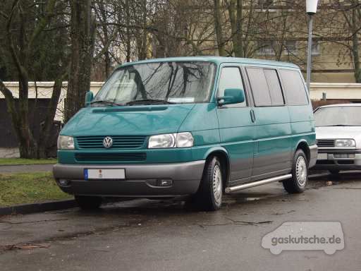

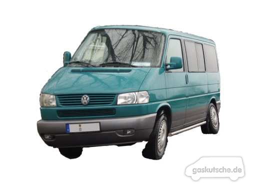

Zunächst benötigt man ein Bild von seinem (oder einem anderen) Fahrzeug. Ich habe es in einer Auflösung von 1024x768 geschossen. Für die verkleinerte Verwendung im Internet vollkommen ausreichend.
Wie immer habe ich schon die Kennzeichen unkenntlich gemacht. Wer dies ebenfalls machen möchte: Mit der Pipette den Farbwert im Kennzeichen »herauspicken« und dann mit dem Pinsel ausmalen. Es bietet sich natürlich an den bereich zuvor mit der Lupe zu vergrößern.

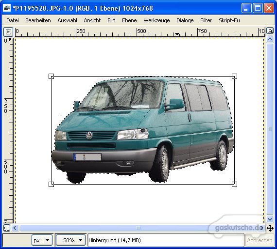

Als nächsten Schritt muss das Fahrzeug »freigestellt«, also von der sonstigen Umgebung »befreit« werden.
Dazu wieder Vergrößern und mit dem »Lasso« (zumindest nenne ich es so seit meiner Photoshop-Zeit vor vielen, vielen Jahren im grafischen Gewerbe) nach und nach die überflüssigen Bereiche um den Bus herum markieren und per »Bearbeiten - Löschen« entfernen.
Ich gehe dabei nach der Salamitaktik vor: Kleinen Bereich markieren, löschen. Weiteren Bereich markieren, löschen. Sollte einmal etwas schiefgehen kann man mit »STRG + Z« wieder einen Schritt rückgängig machen.
Wenn man mehrere Bereiche zusammen auswählen will: Vor dem Klicken mit der linken Maustaste auch noch »Shift« gedrückt halten. Dann erscheint ein kleines »+« und man kann die Auswahl erweitern. Drückt man »-« kann man Teile der bereits getroffenen Auswahl wieder rückgängig machen.

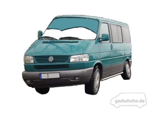

Nachdem ich die Bereiche um den Bus freigestellt habe, lösche ich auch die übrigen überflüssigen Bereiche:

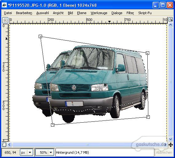

Damit der Bus nicht nur ein bischen Augen bekommt, sondern auch ein leicht »verschoben-comicartiges« Aussehen erhält, muss er leicht verzerrt werden.
Zunächst muss der Bus markiert werden. Ich verwende dazu den »Zauberstab« und invertiere die Auswahl. Anschließend geht es weiter zum Verzerren des gewählten Bereiches.

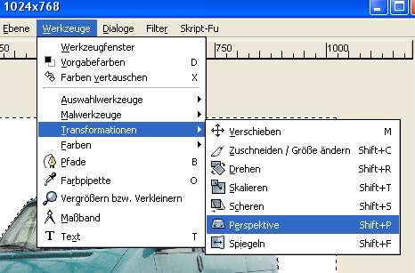

Dazu im Menü »Werkzeuge« zum Punkt »Transformation« gehen:
Der ausgewählte Bus wird dann von einem Kasten mit Ecken zum Ziehen dargestellt:
Mit diesen Ecken kann man nun den ausgewählten Bereich (den Bus) verzerren. Auf dem folgenden Screenshot habe ich das Verzerren etwas übertrieben damit deutlich wird, welche Ecken ich verwendet habe:
