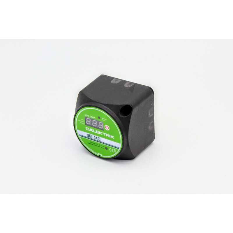

    Ansonsten schau dir mal unser Trennrelais an:
    Calektrik Trennrelais SBI140, 69,00 €
    Das neue CALEKTRIK SBI 140 ist ein automatisches Hochleistungs-Trennrelais welches die Zweitbatterie automatisch mit dem Generator (Lichtmaschine) verbindet s
    www.g-part.de
    Kannst zwar an der cut-in/out nichts verändern, aber die passt für die normalen Batterien.
    Und eben hast Anzeige (wenn angezogen) und kannst per Knopfdruck manuell schalten.
